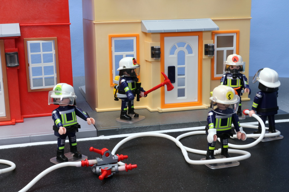

Verteiler Setzen (Schnellangriff Verteiler mit einer B Leitung)
Schläuche Verlegen

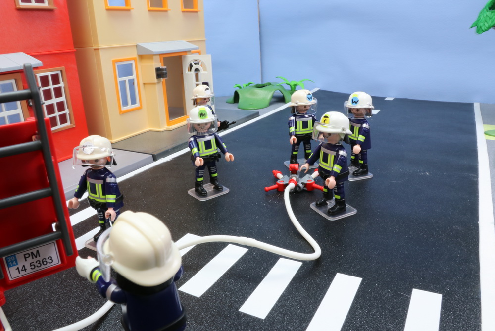

Wasser Marsch zum Verteiler
Erstes C Rohr Wasser Marsch
Verteiler mit erstem C

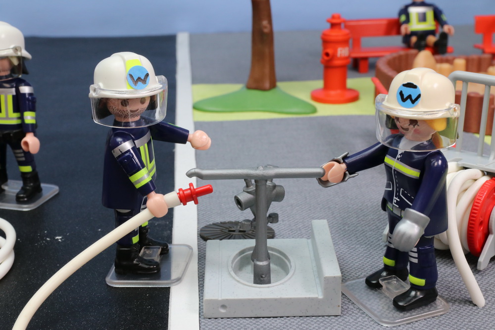

Setzen des Standrohres
Wasser Marsch vom Standrohr zum Fahrzeug

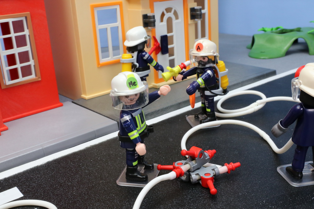

Eindringen ins Haus und ausrüsten des zweiten Trupps
Zweiter Angriffsbefehl
Aufbau des zweiten C Rohres

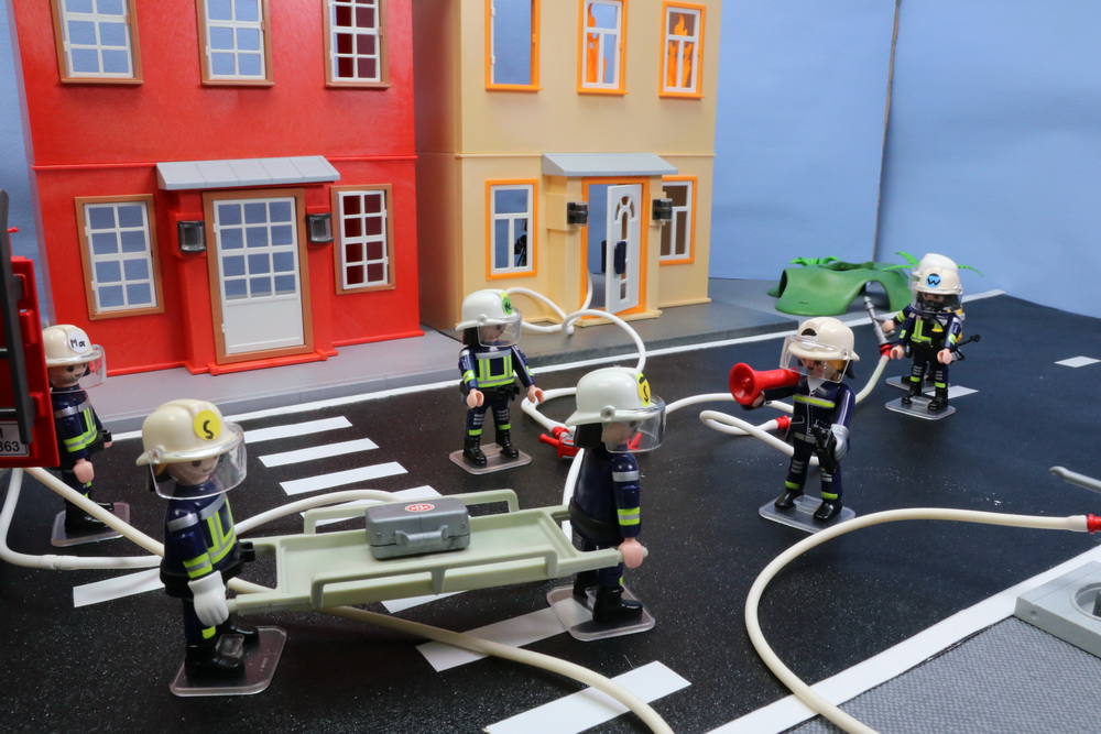

Bereitstellen der Trage für die gerettete Person
Übergabe der geretteten Person

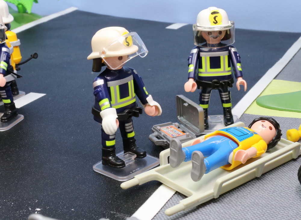

Einsatz 1-21 Behandlung an Verletzten Sammelstelle

Aquarius schrieb:Ach ja und solltet ihr ein Fehler dazu finden nur zu schreibt mir bitte.
Sören
Trage mit der Oberseite nach unten benutzt

1. Der Schnellangriff ist der mit der Feuerlöschpumpe fest verbundene formstabile Schlauch mit (Hohl-)Strahlrohr; in der Regel auf der rechten Seite fest im Fahrzeug verbaute Schlauch und nicht die Schlauchhaspel, die am Fahrzeugheck mitgeführt wird. Der Schnellangriff ist für den unverzüglichen Einsatz in Kombination mit dem Wassertank des Löschfahrzeuges vorgesehen, damit der Angriffstrupp bereits unter Wasser zum Brand vordringen kann. Am Schnellangriff wird üblicherweise kein Verteiler gesetzt.
2. Auf der Schlauchhaspel sind in der Regel B-Schläuche aufgerollt. Das ist in erster Linie die Verbindung vom Hydranten zum Löschfahrzeug und nicht vom Löschfahrzeug zum Verteiler. Dafür wird in der Regel einer der Schläuche aus dem Heck verwendet.
3. Deine Schlauchführung habe ich erst beim 3. betrachten auflösen können. Es wäre hilfreich gewesen (auch für deine Jugend), wenn du hier andersfarbige Schläuche genommen hättest. Auch zur Unterscheidung von B-Schlauch und C-Schlauch. Da wäre hier im Forum auch interessant, was der Unterschied dieser Schläuche ist.

Schön, dass du auch an die Verletztenversorgung gedacht hast.

Du hast recht zum Thema Schnellangriff haben wir bei uns in HH auch, bei uns aber für den Innenangriff verboten.
Wir haben bei uns im hinteren Radkasten ein Verteiler mit einer Länge B, der beinahe Standardmäßig verwendet wird. Wird vom Angriffstrupp verwendet.
In Hamburg sind die Wege oft nicht so lang. Zugegeben das ist ist immer optimal weil manchmal einfach die Abstände nicht reichen zum LF.
Wir nennen das Schnellangriff Verteiler.
zu 2
Vorkommen richtig ich denke da ist das Bild nicht genau genug geworden, oder besser es hätte anders beschrieben werden müssen.
zu 3
Ja die Idee ist mir auch schon gekommen , in der KW habe ich gesehen das gerne Schnürsenkel verwendet werden. Das würde ich beim nächsten mal auch so machen.
Ich versuche auch Schlauchtragekörbe zu bekommen. Die Schläuche von Playmobil sind nicht so toll.
Danke hab etwas daran getüftelt mit dem Verteiler die Kids haben das sofort verstanden, das schon mal super war.
Immer, da unsere Wehr zusätzlich auch First Responder ist und wir sozusagen immer vorbei schauen wenn jemand den Rettungswagen ruft. Deshalb legen wir sehr viel Wert auf die Erste Hilfe.

(13.05.2020, 09:34)JTD schrieb: Aquarius schrieb:Ach ja und solltet ihr ein Fehler dazu finden nur zu schreibt mir bitte.
Sören
Ja ja könnte man schon denke aber wenn du unsere Trage siehst, sieht das eher so aus. Die hat nur Kufen an der Unterseite.
